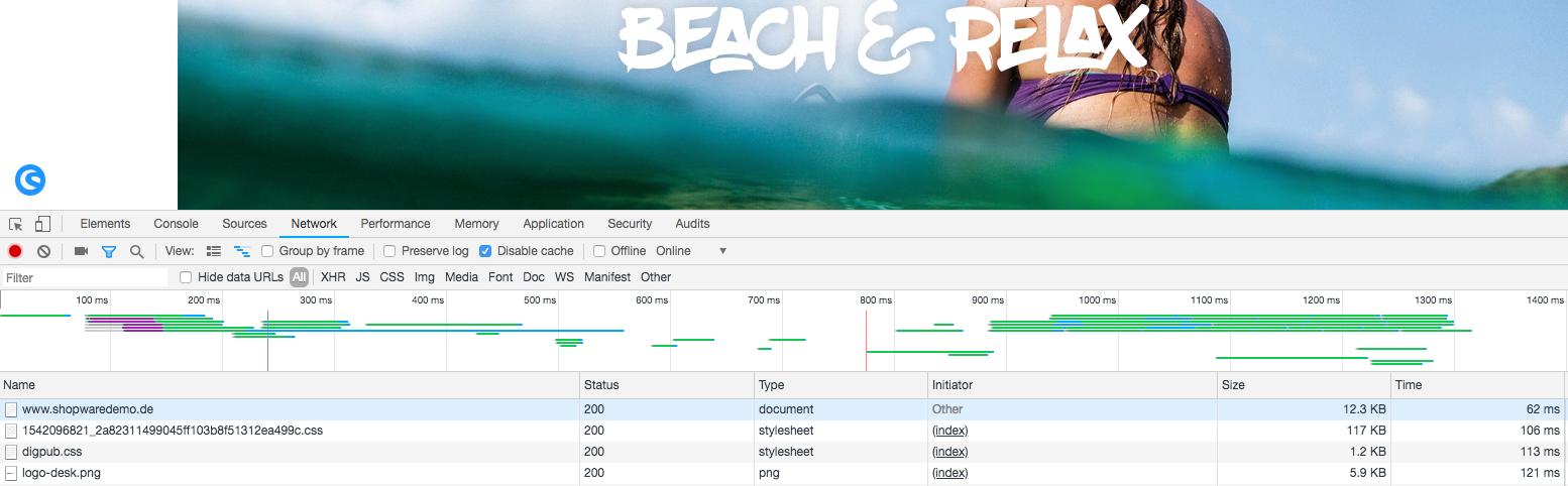

Netzwerkanalyse im Browser
Diese Option ist kostenlos, leicht zu bedienen und für jeden zugänglich: die Netzwerkanalyse über das Entwickler-Tool in Chrome. Damit lässt sich die s. g. _time to first byte (TTFB)_leicht messen. Dieser Wert gibt die Zeit an, in der der Browser die ersten Daten vom Server empfangen konnte. Natürlich ist das nur ein Messwert und es ist empfehlenswert, immer auf die gesamte Ladezeit der Webseite zu achten, dennoch ist TTFB ein erster Anhaltspunkt für die Performance-Analyse Deiner Webseite.
Diese Analyseansicht erreichst Du mit dem rechten Mausklick auf der ausgewählten Seite unter dem Punkt „Untersuchen“. Es öffnet sich das Entwickler-Tool und hier im Reiter „Network“ siehst Du alle geladenen Dateien und in der ersten Zeile das geladene HTML-Dokument (hier am Beispiel vom Shopware Demoshop):
Netzwerkanalyse-Tool-in-Chrome
Führt man die Maus über das Wasserfall-Symbol, wird einem die ausführlichere Analyse der Ladegeschwindigkeit angezeigt:
Analyse-Time-to-First-Byte
Unter dem vorletzten Punkt „Waiting” siehst Du den TTFB-Wert. In diesem Beispiel ist dieser Wert sehr gering. Würde der Wert auf ca. 1 Sekunde oder höher steigen, solltest Du Dir als Shopbetreiber dringend Gedanken über die entsprechenden Optimierungsmaßnahmen machen.
