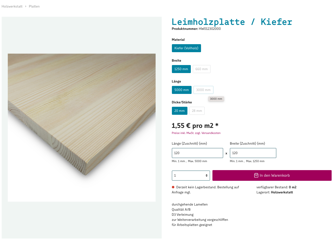

Ein weiterer Aspekt, der berücksichtigt werden musste, war die Möglichkeit, Preise, Bestände und Mengen für zwei Dimensionen, das heißt Flächen, abzubilden. Dies ist beispielsweise bei Materialien wie MDF-Platten oder Plexiglas der Fall. Bei Blöcken, wie zum Beispiel Modellbauschaum, kam dann die dritte Dimension, also Volumina, ins Spiel.

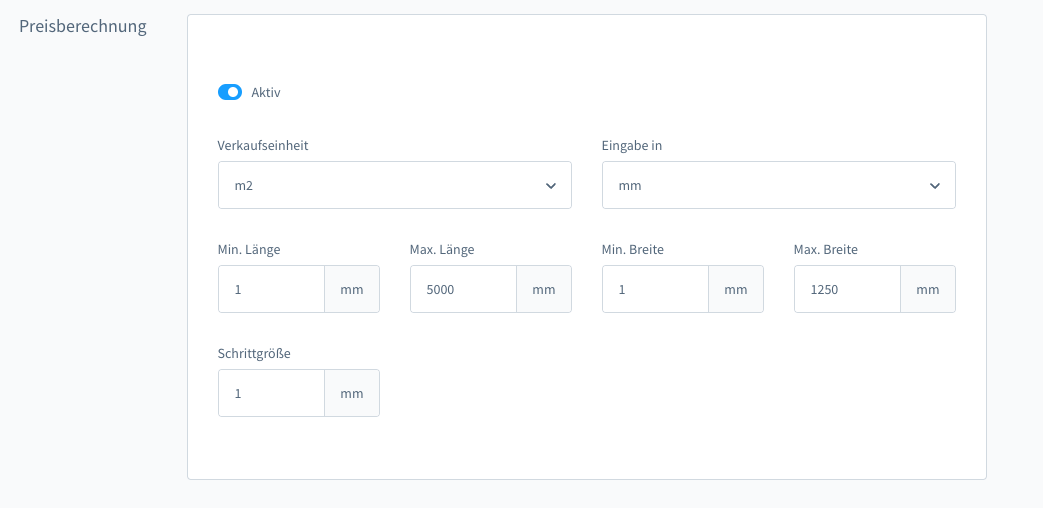

Aus dem Physikunterricht kennt man ja noch die Umrechnung von Maßeinheiten. So sind 0,5 Meter eben auch 500 Millimeter. Und schon hat man eine elegante Lösung. Man rechnet einfach alles auf die Basiseinheiten, Millimeter, Quadratmillimeter und Kubikmillimeter sowie Sekunden um. An jedem Produkt kann definiert werden, welche Verkaufseinheit gelten soll und welche die “Basis”-Einheit ist. Somit werden aus 0.5 m2 , entweder 5000 cm2 oder 500.000 mm2.
Einstellungen der Preisberechnung: Verkaufseinheiten, Maßeinheiten, minimaler und maximaler Zuschnitt der Platte, Schrittgröße des Zuschnitts

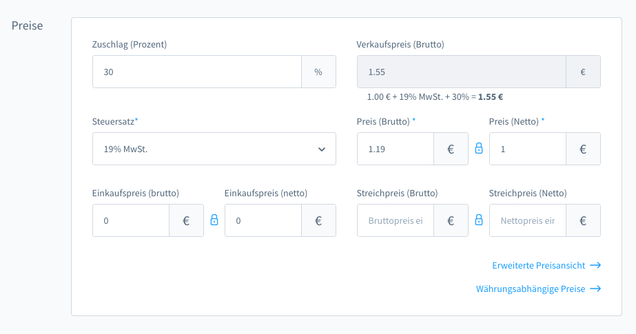

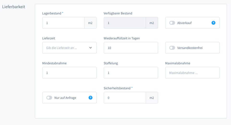

Als nächstes mussten die Preisberechnung und die Bestandsverwaltung angepasst werden. Stellt man das System auf kleine Basiseinheiten wie Millimeter um, kann eine Preis- und Bestandspflege im Administrationsbereich leicht zu einer sportlichen Rechenaufgabe werden.
Zum Beispiel werden MDF-Platten mit Standardmaßen von 125 cm x 83 cm geliefert und der Preis in Euro/qm vom Lieferanten angegeben. Was kostet denn da eine Platte oder eben nur X x Y Millimeter?
Bei der Preisberechnung musste man weiterhin einen variablen Verschnittfaktor berücksichtigen, da dieser erheblichen Einfluss auf den Verkaufspreis haben kann.

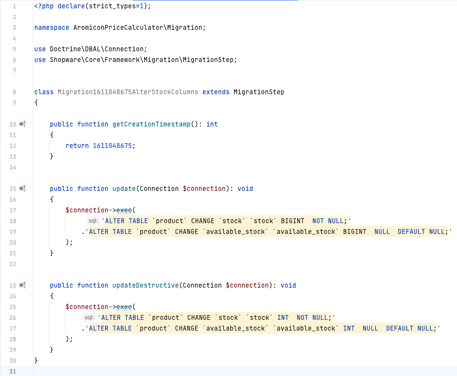

Ein weiteres Problem kam hinzu. Legt man nicht mehr 1 Kubikmeter in den Warenkorb, sondern nun umgerechnet in Kubikmillimeter den Wert von 1.000.000.000, stößt man an die Grenze des Datentyp INT von MySQL. Hier bot es sich an, den Datentyp der Felder “stock” und “available_stock” auf BIG INT zu ändern. Dies ließ sich einfach über ein Migrationsskript realisieren. Somit wurden die Type Casts und Type Declarations nicht verletzt.
Danach mussten nur noch alle Stellen angepasst werden, an denen der Bestand angezeigt wird, und dieser entsprechend in die Verkaufseinheit umgerechnet und um die Verkaufseinheit erweitert werden. Durch die gute Erweiterbarkeit von Shopware 6, war dies problemlos umsetzbar. Im Frontend wurden die Anzeige in der Kategorie, die Produktdetailseite, Warenkorb, Checkout und Anzeige in der Bestellung angepasst. Der Administrationsbereich wurde in der Produktübersicht, in den Produktdetails, Varianten und Bestelldaten erweitert.
Produktdetailseite mit Varianten (unterschiedliche Plattengrößen und Stärken)
Ergebnis: Administrationseingabe Bestand in Quadratmeter und Frontend Bestellung Quadratmillimeter
Modifizierte Bestandsverwaltung im Shopware 6 Administrationsbereich

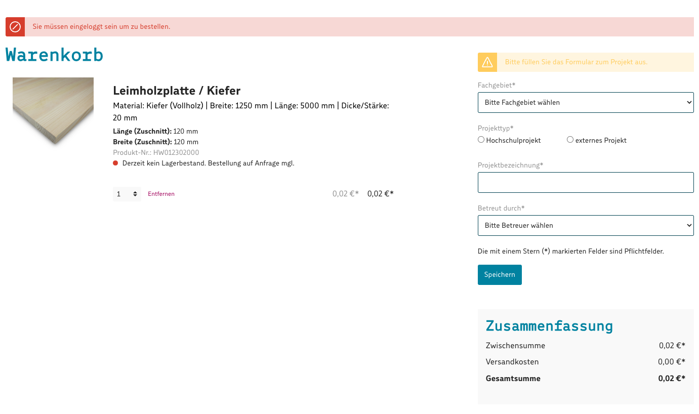

Warenkorb mit Zuschnitt, Projektdetails und gesperrten Checkout (bestellt werden kann nur über Terminal-PCs), Checkout nur über lokalen Terminal-PC mit Studenten-Account möglich
Preispflege inkl. Zuschlag für den Verschnitt

Für das Login der Studierenden wird der Radius-Server der Hochschule angefragt und die Accounts verifiziert. Zusätzlich kann das Werkstattteam im Administrationsbereich Gastnutzer anlegen. Der Checkout ist nur von bestimmten Terminal-Rechnern in der Werkstatt möglich und zu jeder Bestellung müssen Projektangaben gemacht werden.
Ist bei bestimmten Materialien oder Maschinen eine Beratung nötig, müssen Warenkörbe vor dem Checkout durch einen Mitarbeiter freigegeben werden. Dies geschieht auch über die Authentifizierung des Radius-Servers.
